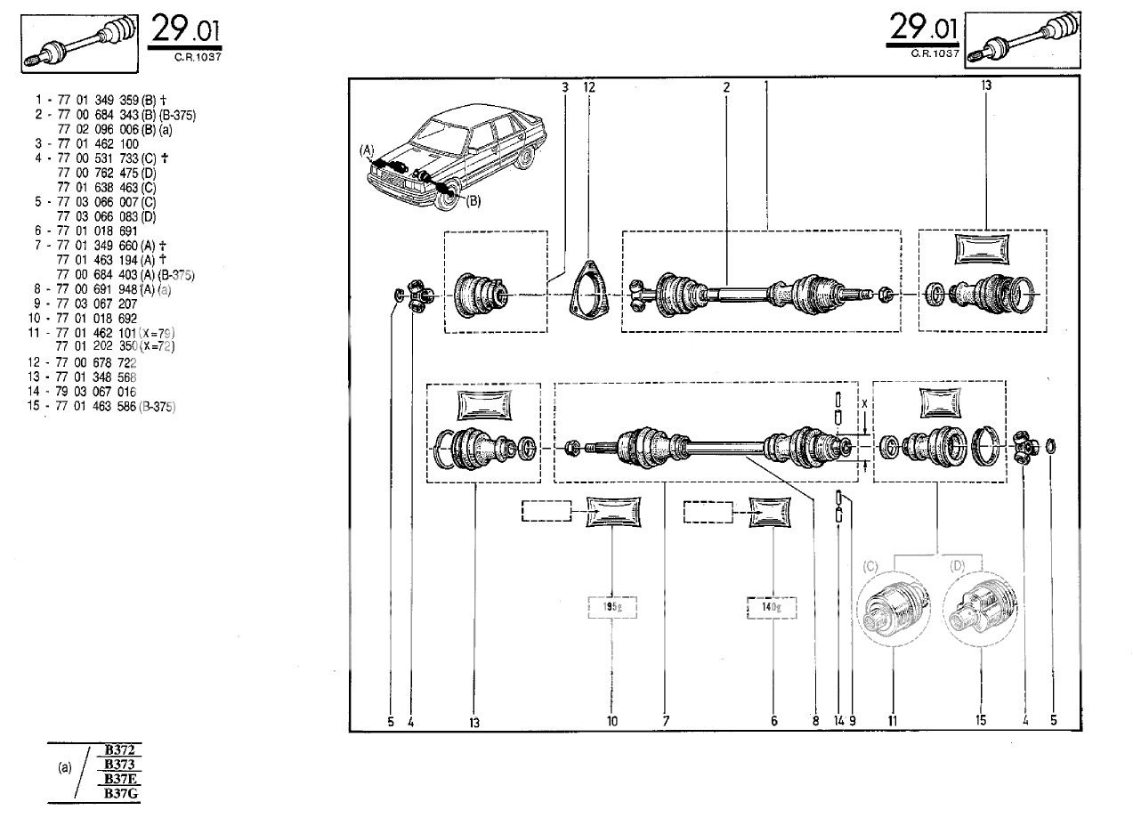

Weet iemand het originele renault nummer van de dikke aandrijfassen van een 9/11?

Ik denk dat die wel hetzelfde zijn. Alhoewel mijn gtl ook de dikke assen heeft...

Heb je hier wat aan?

Broadway11 schreef:Niet als je de volgende bladzijde niet ook hebt.
Is maar 1 pagina. Hier staat alles op. Als je resolutie niet toestaat dat je de hele pagina ziet moet je even rechter muisknop en afbeelding bekijken.
