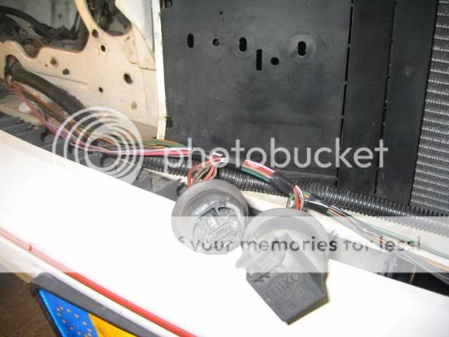

door RPV
Bij mijn phase 2 R11T zit het relais achter de grill, op het plastic schot naast de radiateur. Dit is echter wel de hoorn met compressor en niet de standaard claxon uit modellen anders dan de Turbo. Hieronder een plaatje van de loshangende relais/relaishouders:

door JG_Smit
Dan ga ik daar even zoeken, ik heb hier ook een hoorn met compressor die ik wil monteren.
